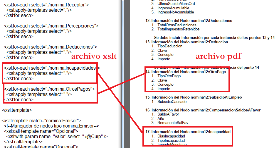

AVISO IMPORTANTE 3:
Publicamos la version 161217 de la CFDLib y Servitimbre para corregir un error en el Sello Digital.
Cortesia de los errores del SAT, de esos que pasas dias quebrandote la cabeza hasta que descubres que hay un error en la documentacion nos dimos cuenta que estabamos calculado "distinto" nuestra cadena original
Esto debido a una diferencia entre el documento nomina12.pdf y el archivo de transformacion nomina.xslt en el que estan intercambiados el orden de los nodos
La cuestion es que nosotros nos basamos en el nomina12.pdf pero el PAC uso el nomina.xslt y eso provoca un sello distinto, esto solo causa un error cuando usan informacion de Incapacidades y OtrosPagos al mismo tiempo, en el mismo XML
