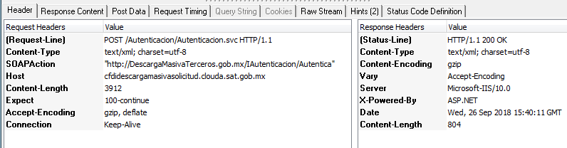

Lo que yo he hecho y casi funciona es lo siguiente :
0. Eche a andar el codigo de Halcon Divino y mediante un sniffer (HTTP Analyzer, tambien se puede usar Fiddle) extraje un request totalmente valido y lo uso como base
1. Genero el nodo que debe firmarse, canonizado (sin espacios y sin retornos de carro)
<u:Timestamp u:Id="_0"><u:Created>%created%</u:Created><u:Expires>%expires%</u:Expires></u:Timestamp>
2. En los placeholders (%%) inserto la fecha actual y la fecha actual + 5 minutos
3. Calculo el digest sha1 de ese nodo y lo paso a Base64, segun el requerimiento del sello, ahora, porque se que ese es el nodo que debe firmarse ? por el ID.......si notan el ID es igual a "_0" y en la firma de muestra que he encontrado en los foros dice que <Reference URI="_0">
Ese Reference URI es el que nos indica que elemento es el que se esta firmando
Y porque se que es SHA1 y no SHA256 o algun otro ? Lo dice en el digest method
<DigestMethod Algorithm="http://www.w3.org/2000/09/xmldsig#sha1">
3. Generar el esqueleto principal :
'<s:Envelope xmlns:s="http://schemas.xmlsoap.org/soap/envelope/" xmlns:u="http://docs.oasis-open.org/wss/2004/01/oasis-200401-wss-wssecurity-utility-1.0.xsd">' +
	'<s:Header>' +
		'<o:Security s:mustUnderstand="1" xmlns:o="http://docs.oasis-open.org/wss/2004/01/oasis-200401-wss-wssecurity-secext-1.0.xsd">' +
{%%} 	'%TimeStamp%' +
		'<o:BinarySecurityToken u:Id="uuid-06cc91fd-6392-4204-b595-8de413632f28-1" ValueType="http://docs.oasis-open.org/wss/2004/01/oasis-200401-wss-x509-token-profile-1.0#X509v3" ' +
{%%}		'EncodingType="http://docs.oasis-open.org/wss/2004/01/oasis-200401-wss-soap-message-security-1.0#Base64Binary">%certb64%</o:BinarySecurityToken>' +
{%%}	'%Signature%'+
		'</o:Security>' +
	'</s:Header>' +
	'<s:Body>' +
		'<Autentica xmlns="http://DescargaMasivaTerceros.gob.mx" />' +
	'</s:Body>' +
'</s:Envelope>';
4 Igualmente inserto en los place holders lo relacionado, el nodo de timestamp, el nodo del sello y en %certb64% inserto el certificado en base 64
Nota, se inserta UNICAMENTE el certificado, NO se inserta la llave privada y secreta y no publica (si, es pa' hacer notar que es PRIVADA y por ningun motivo debe viajar en el XML)
Los que programan en C# estan usando archivos PFX que son una combinacion de Certificado+Llave porque ya tienen rutinas que les ayudan con esto, no es realmente un requerimiento del SAT, es mas bien una facilidad que les esta dando el lenguaje de programacion. En Delphi yo uso por separado los archivos.
La envio mediante POST al URL :
'https://cfdidescargamasivasolicitud.clouda.sat.gob.mx/Autenticacion/Autenticacion.svc'
Al enviarlo le agrego dos headers :
HTTP.MimeType := 'text/xml; charset=utf-8';
HTTP.Headers.Add('SOAPAction: "http://DescargaMasivaTerceros.gob.mx/IAutenticacion/Autentica"');
Y...........nop, me quedo igual que @crono81, con un "An error occurred when verifying security for the message" y por supuesto que he intentado "MIL" formas de sellar el nodo y nada.
Por ultimo, se perfectamente que el nodo a sellar es el mencionado por unas pruebas que hice, para esto tome el request del programa de Halcon Divino y le empece a agregar espacios y retornos de carro. Cuando lo editaba FUERA del nodo <TimeStamp> y lo reenviaba al SAT me daba un token valido, PERO si le agregaba un espacio dentro del nodo mencionado me marcaba el error de "An error occurred when verifying security for the message"

Hola, o sea que generas el cuerpo a mano y lo codificas con base64?,
Y tu conjunto de datos los mandas por un SOAP? Pero que URL usas como Action?
Y el primer Webservice con el que debes de obtener el token es el que dice Autentica, cierto?
Re: Duda de Como Autentificarse en los WebService de Descarga de los XML
Si, lo hago a mano
Solo el hash del nodo que se firma y el certificado lo codifico en base64, pero todo el SOAP no
Ahi mencione que uso como SOAPAction, checalo nuevamente
Si, este es el Autentica, donde obtienes el token para los demas servicios

Ya capto, tu SOAPAction es: http://DescargaMasivaTerceros.gob.mx/IA ... /Autentica
Y el NameSpace es: https://cfdidescargamasivasolicitud.clouda.sat.gob.mx
Cierto?
y el XML que envias es un RequestHeader?
Los Request Header son dos (el mime type y el soap action)
El XML que envio es el SOAP Message (ahorita ya casi salimos de la oficina (a las 6pm) mañana hago una prueba de envio y publico aqui el XML que tambien se le llama Request y corresponde a un SOAP Message je je je, asi o mas trabalenguas :) )
Si, en CURL ya te pudiste conectar, ahora solo te falta ENVIAR el susodicho request/soap msg

El formato es como el de los CFDI, pero con decimas de segundo y una "Z"
Ah! y por cierto, hay que enviarlo en horario GMT (hora de Mexico mas 5 horas)
Por ejemplo, ahorita que ya son casi las 6pm deberias enviar asi "2018-09-25T23:01:03.253Z"
Esto es conocimiento empirico, obtenido de los request VALIDOS que genera el programa de Halcon Divino
ME TENGO QUE IR (perdon, pero estan cerrando la oficina) manaña les prometo un request y response valido.
Listo, adjunto request, response y headers validos generados por el programa de Halcon Divino
La operacion fue a las 10:40 am , lo menciono para que noten como el Timestamp y en los headers manejan la hora GMT que es (hora local + 5 horas)
Response.xml
(991 Bytes) Descargado 590 veces
Request.xml
(3.82 KiB) Descargado 732 veces
