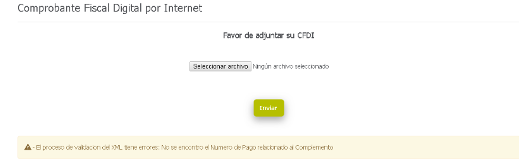

No se encontro el Numero de Pago relacionado al Complemento

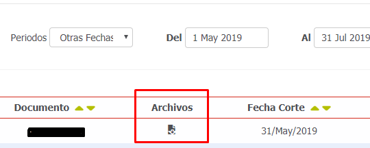

Claro, en la parte de búsqueda del pago viene la siguiente columna que dice archivos, tambien en el mismo sitio viene el manual donde se menciona como descargar el archivo.
- Screenshot_2.png (4.99 KiB) Visto 6278 veces
- Screenshot_1.png (6.62 KiB) Visto 6278 veces

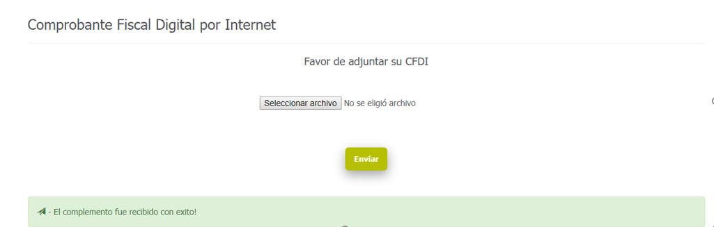

Estoy Enviando en este momento algo ya mas pensado, dejen ver que paso y les comento va....
les pido paciencia en unos 20 min veremos que nos dice si triunfamos o tenemos errores ? ...

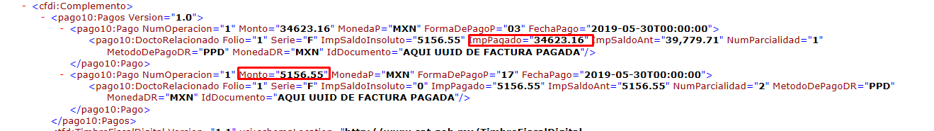

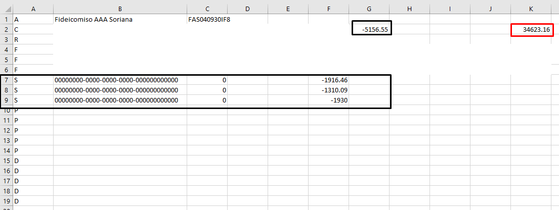

Les muestro un ejemplo de como deben ir los importes, espero les ayude para tener una idea, los valores son representativos.
El archivo txt.
Como timbre el complemento
El archivo txt.
