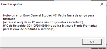

Referente al error que traigo, crees que es un error de mi parte? Te reitero, la clave que estoy utilizando, 80151605 si esta considerada como estimulo de franja fronteriza.

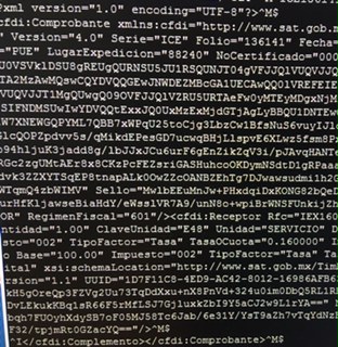

Revisando tu xml, haciendo un " cat -A ICE136141.xml " en linux, tienes caracteres raros, posiblemete un CR (CarrierReturn) o un LF(lineFeed) justo despues de :
<?xml version="1-0" encoding="UTF-8"?> << -----aqui hay un caracter ^M$
y al final aparece ^M$^I</cfdi:Complemento></cfdi:Comprobante>^M$
Intenta quitar los caracteres CHR$(13) y CHR$(10) antes de guardar tu XML.
Espero que sea de tu ayuda.

Bueno, el PAC de respaldo no te acepta el codigo de producto y servicio, eso queda claro, y no hay nada que podamos hacer de nuestro lado
Ya intentaste atrasar tu reloj y enviarlo a timbrar con Ecodex ?? si te lo timbra o que error te marca ??

Anexo el archivo ini de un ejemplo que no se ha timbrado. Ya atrase el reloj y me sigue marcando lo mismo. Aunque pienso que eso no es porque al cambiar el IVA al 16%, estando con horario de la frontera o del centro, marca el error. No cuento con archivo XML porque la libreria no lo genera. Practicamente la variable que hace que no funcione es el IVA al 16.

Use la recomendacion que te habia mencionado desde un inicio, retrasar la fecha del CFDI, revisa el dato de FECHA que tiene el ini
Aparte de eso, le quite los Descuento=0 , ese dato si es cero entonces no debe llevarlo
