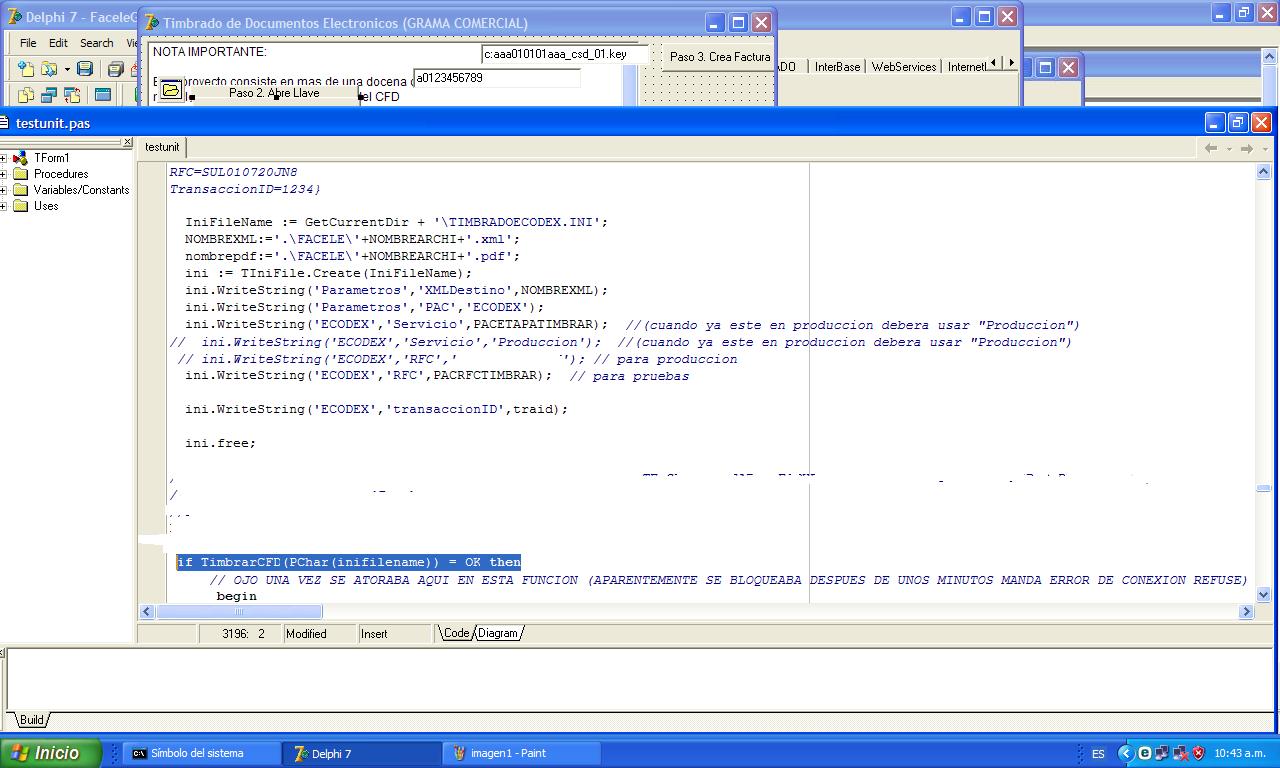

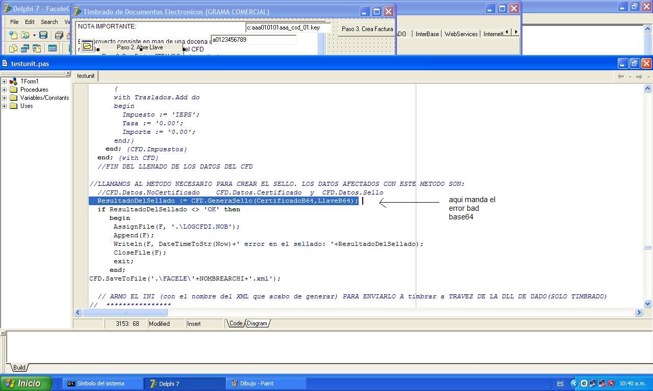

De acuerdo dado, voy a adaptar todo a generar con archivos ini.
El problema es que estoy contrareloj pues los csd 1024 bits se vencen el lunes proximo y tal vez sean mas sencillo corregir este problema y luego con mas calma adaptar el sistema .
Te anexo dos pedazos del codigo, para ver si me puedes orientar.
gracias.
gracias.

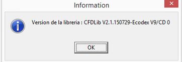

Yo tengo el problema de encoding adjuntare imagenes de la version y del mensaje de error que obtengo.
Espero me puedas orientar.
Su certificado anterior vencio y por lo tanto generaron uno nuevo. A partir de ahi obtengo ese mensaje de error
- borrar1.JPG (13.89 KiB) Visto 6836 veces
- Mensaje de error que obtengo
- borrar.jpg (15.45 KiB) Visto 6836 veces
Re: Soporte para los nuevos certificados de 2048 bits
Actualiza la libreria a la version mas reciente, checa la informacion al respecto aqui
