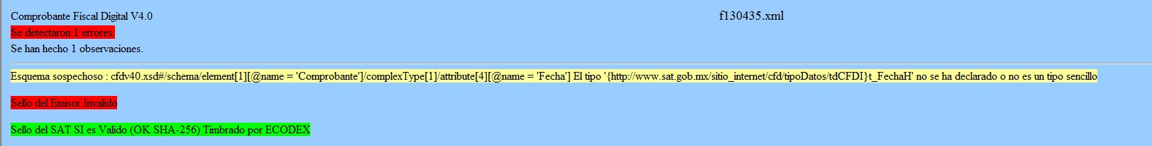

en validacfd me regresa este error en el sello del emisior y este mensaje de error.
adjunto imagen.
adjunto imagen.
- Captura de pantalla 2024-07-25 111503.jpg (56.35 KiB) Visto 4032 veces

Si, es porque el ValidaCFD que tienes no se ha actualizado
Es exactamente el mismo caso que "el portal de tu cliente", se deben actualizar los validadores
Checa esta entrada
Checa esta entrada
