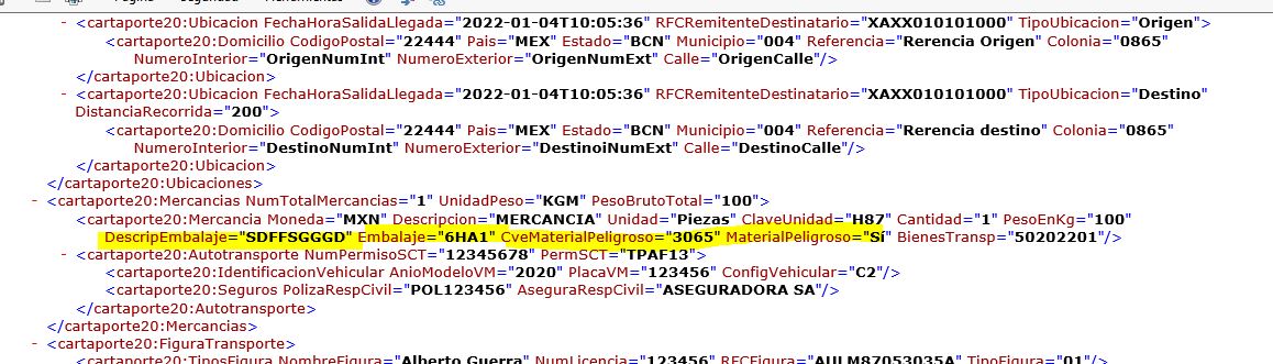

vcrnico escribió:
RICTAPIA5 escribió:
vcrnico escribió:Hello World!!! DISCULPEN, pero este problema q tengo sigue aun y no logro descifrar q valores debo poner. GRACIAS POR SU AYUDA.
saben por que en Material Peligroso en el catalogo del sat tiene "0,1" ???
Ocupe la clave de la cerveza 50202201 pero me indica error al timbrar. Que debo poner los campos de clave y embalaje.
gx
NOTA: Mi cliente me indicó esto:
"Cuando el SAT de la opción de 0,1 quiere decir que puede o no catalogarse como material peligroso, esto depende de las características del producto.
El SAT considera como material peligroso las cervezas que contengan más de 24 % de contenido de alcohol, lo cual ninguna de las cervezas de nuestro portafolio cumplen con ello.
Esto según la NORMA OFICIAL MEXICANA NOM-002-SCT/2011, PARA EL TRANSPORTE DE MATERIALES PELIGROSO CLAVE NOM 3065"
puedes compartir tus inis y xmls para darles una revisada?
Muchas gx de antemano.
hola pues si debes poner Si a todo el material peligroso:
Mercancia1MaterialPeligroso=Sí
Mercancia1CveMaterialPeligroso=3065
Mercancia1Embalaje=6HA1
Mercancia1DescripEmbalaje=SDFFSGGGD
le puse esto y timbro

vcrnico
Mensajes: 86
Mensaje por vcrnico »
RICTAPIA5 escribió:
vcrnico escribió:
CARNAL me has hecho el dia.... GX
sabes xq entonces ponen 0,1?
Hana
Mensajes: 216
Mensaje por Hana »
vcrnico escribió:
RICTAPIA5 escribió:
Hola!!
Hasta donde entiendo le ponen 0,1 porque puedes poner Sí o No
Cuando está en 0, no debes de incluir el atributo "Mercancia1MaterialPeligroso", así de sencillo, PERO si trae 0,1 con esto, si debes de incluir el Mercancia1MaterialPeligroso= No o Mercancia1MaterialPeligroso=Sí
Con el No, no incluyes Mercancia1CveMaterialPeligroso, Mercancia1Embalaje, etc
Con el Sí incluyes Mercancia1CveMaterialPeligroso, Mercancia1Embalaje, etc
Y los que vienen con 1, es obligatorio poner el Sí, y la demás info
Creo que por ahí va la cosa
RICTAPIA5
Mensajes: 155
Mensaje por RICTAPIA5 »
Hana escribió:
vcrnico escribió:
Hola!!
Hana pues le puse No en la prueba y mandó error tu texto tiene sentido pero pero para el SAT no. saludos
Hana
Mensajes: 216
Mensaje por Hana »
RICTAPIA5 escribió:
Hana escribió:
Hola!!
Hice la prueba con tu clave de producto, el 50202201 y le puse No, y si me la timbró. ¿Será que tienen diferentes validaciones los PAC?
vcrnico
Mensajes: 86
Hana escribió:
RICTAPIA5 escribió:
Hana escribió:
Hola!!
saludos Amigo!!!
Hoy y mañana brindaré por ti.... Me solucionaste la situacion.... MUCHAS GRACIAS

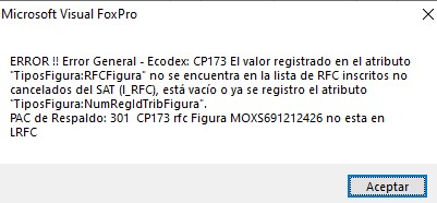

Hola Dado,
Despues de haber estado haciendo pruebas como tal, estoy queriendo timbrar ya en producción pero me marca error al parecer en el RFC del Chofer, lo curioso que en pruebas no me marco error, que tendría que hacer en este caso?
Error CP1.jpg (24.07 KiB) Visto 2464 veces
apzavaleta
Mensajes: 135
Registrado: Vie Dic 28, 2012 4:46 pm
Mensaje por apzavaleta »
No hay NADIE q me pueda decir q tengo q hacer??
apzavaleta escribió:Hola Dado,
RICTAPIA5
Mensajes: 155
apzavaleta escribió:No hay NADIE q me pueda decir q tengo q hacer??
hola, mira si reviso el RFC a la homoclave deberia tenern al menos un alphanumerico, osea debes revisar el dato
