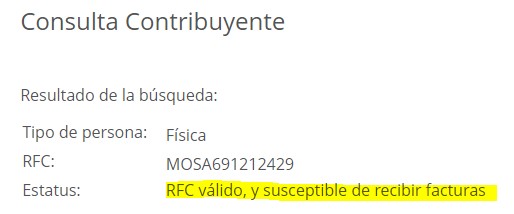

Hola Gracias por comentar, para validar lo que comentas lo que hice fue poner mi RFC que en la homoclave si trae un caracter alphabetico y si timbro, pero resulta que el chofer tiene el RFC MOSA691212429 y ya lo validamos en el portal del SAT y lo marca como valido, entonces quiero pensar que el error que marca es porque la validación del PAC esta mal?? ahí que procede??

En tu imagen anterior (del mensaje) pones el RFC "MOXS691212426" el cual es invalido/no existe.apzavaleta escribió:Hola Gracias por comentar, para validar lo que comentas lo que hice fue poner mi RFC que en la homoclave si trae un caracter alphabetico y si timbro, pero resulta que el chofer tiene el RFC MOSA691212429 y ya lo validamos en el portal del SAT y lo marca como valido, entonces quiero pensar que el error que marca es porque la validación del PAC esta mal?? ahí que procede??
En cambio este "MOSA691212429" es RFC válido, y susceptible de recibir facturas
Se pueden validar ambos RFC en esta página del SAT.

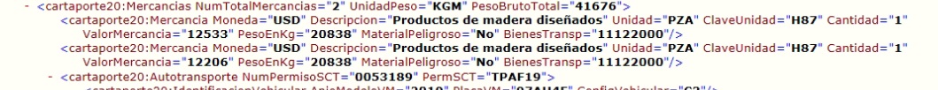

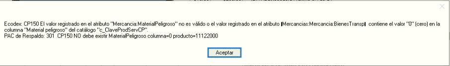

Hola a todos, estoy timbrando cartas porte, ya llevo algunas sin problema, pero hoy me tope con esto:
el código del material es 11122000 y esta clasificado como no peligroso en la tabla de c_ClaveProdServCP, en mi aplicación lo clasifico como 'No' peligroso y al timbrarlo me lanza este error ECODEX: CP150 , PAC de Respaldo: 301 CP150
anexo imagen del error y parte del xml, espero me puedan apoyar con esto, ya intente no agregar en el ini que es mat peligroso y me pide que lo ponga, lo pongo y me dice que debe decir No, espero me puedan decir que estoy haciendo mal.

El PAC nunca debio permitirte timbrar con MaterialPeligroso="No", fue un error del PAC, debes quitar MaterialPeligroso="No", simplemente no se pone.ADOLFO RIOS escribió:Hola a todos, estoy timbrando cartas porte, ya llevo algunas sin problema, pero hoy me tope con esto:
Adolfo Rios
Asi son las inconsistencias del SAT y sus burradas, realmente nunca se va a usar MaterialPeligroso="No", ya que cuando no es peligroso se omite y cuando es peligroso se pone "Si", esto fue cuando se paso de carta porte 1.0 a 2.0

Hola!!, es que cuando viene en la columna un 0, NO se tiene que poner la etiqueta completa de "MaterialPelogroso=No" se omite por completo la etiqueta, si viene 0,1 en la columna es cuando se tiene que poner Sí o No.ADOLFO RIOS escribió:Hola a todos, estoy timbrando cartas porte, ya llevo algunas sin problema, pero hoy me tope con esto:
Adolfo Rios
Malamente el SAT te lo dejo timbrar si era solo 0 y mandabas un No.
Pero si hay que corregir para que cumplas con esto
