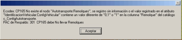

No timbra ahora por los Remolques...
Hola a todos, ya estoy en producción con cartas porte, ya llevo varias timbradas utilizando la configuración vehicular 'C3' pero con un cliente en particular (que ya logre que salte los Materiales Peligrosos), pero ahora me dice que no debe llevar Remolques, siendo que todos los camiones tienen la misma configuración y si los timbra, alguna idea? anexo imagen del error...mil gracias por su tiempo
Adolfo rios
Adolfo rios
- error.jpg (27.06 KiB) Visto 2359 veces

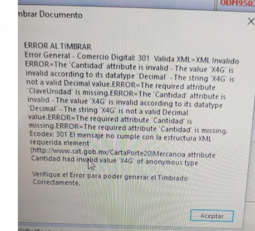

saludos a todos.
Favor de ayudamre con la solución de este error. Gx
- Captura.PNG (521.25 KiB) Visto 2358 veces
