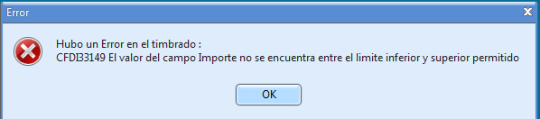

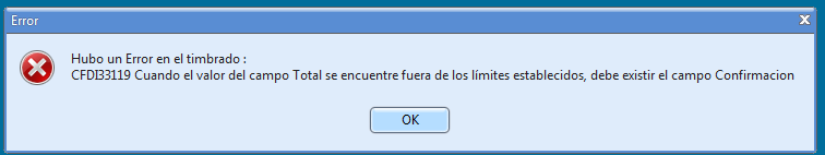

Me quede pensando, si trato de facturar 25 millones, que pasaria ?
Y efectivamente, el PAC pide el numero de confirmacion :
OK, y si le invento un numero de confirmacion (5 digitos), me marco lo siguiente :
