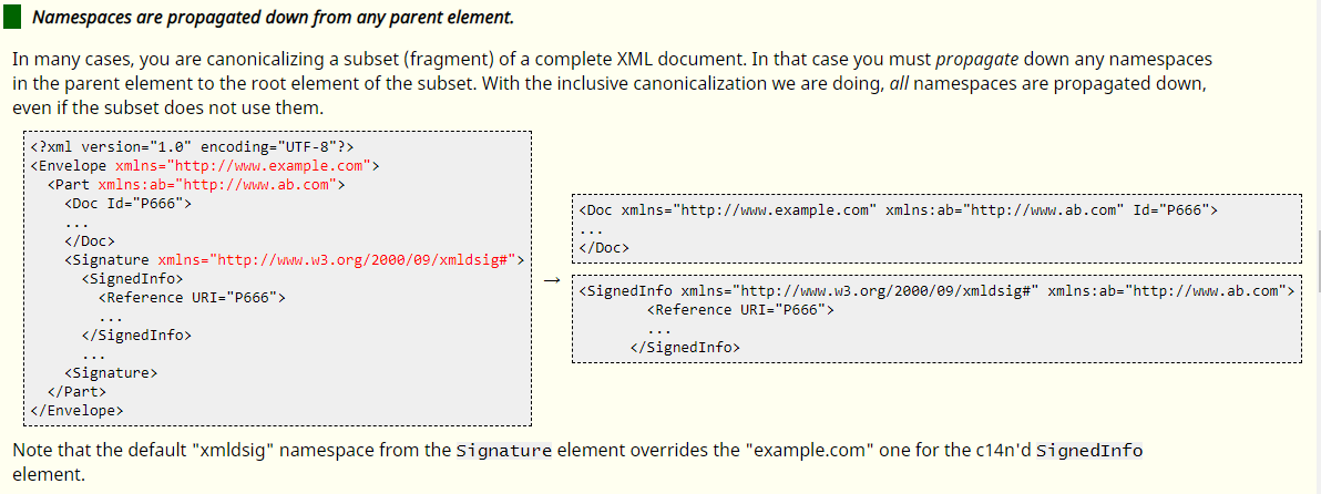

Re: Duda de Como Autentificarse en los WebService de Descarga de los XML
Segun las reglas de canonizacion debe llevar todos los namespace, aqui una imagen
Y ademas deben estar ordenadas alfabeticamente
Ademas no creas, ya intente con uno , dos , tres namespace, al derecho y alrevez, ya lo intente todo, pero sigo con el mismo error
LO TENGO !
Por fin, pude conseguir el dichoso token, lo malo es que eso no es ni la cuarta parte de todo el proceso para la descarga ya final.
@crono81 te debo varias, por supuesto que tambien a @Halcon Divino
Es esa mendiga canonizacion de mier...coles, tenias razon, nos faltaba un namespace y una regla de C14N* que dice que si tienes un nodo asi <nodo atributo="valor"/> lo debes expander asi <nodo atributo="valor"></nodo>
