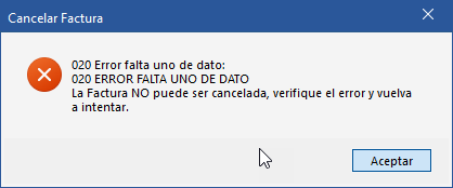

Saben si el servicio de pruebas de cancelacion esta funcionando? desde ayer Ecodex no encuentra los Folios para cancelar obvio de prueba y Comercio digital esta enviando este mensaje !

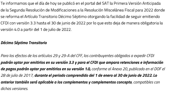

Pues al parecer ahora es hasta 30-junio, acaban de recorrer dos meses mas esto de la CFDI 4.0 !
