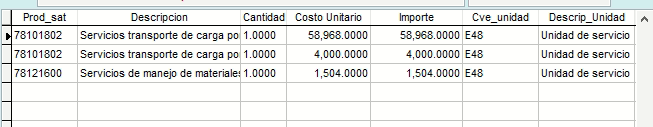

X favor su apoyo para este error al timbrar.
son 3 conceptos del cfdi:
- los dos primeros conceptos llevan IVA y retencion
- el tercero solo lleva IVA. A este tercer concepto ya le probé algunas claves y me marca el mismo error.
anexo 2 imagenes
Gx por su apoyo.

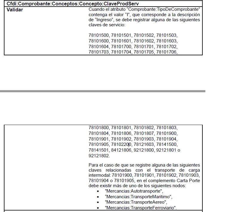

El último concepto que tienes no es usado cuando tu CFDI es de Ingreso

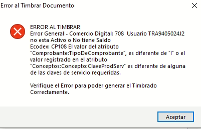

saludos DADO:
La primera imagen fue timbrada con RfcProvCertif=IAD121214B34
la segunda imagen al timbrarlo con COMERCIODIGITAL me marca el error siguiente:
CP108 El valor del atributo "Comprobante:TipoDeComprobante", es diferente de "I" o el valor registrado en el atributo "Conceptos:Concepto:ClaveProdServ" es diferente de alguna de las claves de servicio requeridas.
favor de ayudarme. gx

Que tal.
El codigo de producto debe ser para servicios, si el codigo de producto no es servicio envia el error comentado. Esto sucede cuando lleva cartaporte integrada.
