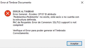

Screenshot 2022-04-04 173912.jpg (17.78 KiB) Visto 3760 veces
tengo este error al momento de timbrar un complemento carta porte, el pedimento es el sigiuiente 22 80 1781 2000008

Mensaje por Victor Marroquin »
sistemas@tlc.com.mx escribió:F54643.xmlScreenshot 2022-04-04 173912.jpgtengo este error al momento de timbrar un complemento carta porte, el pedimento es el sigiuiente 22 80 1781 2000008
Buenas tardes, revisa los espacios debe llevar 2 e ves de 1, en total deben sumar 21. (22--80--1781--2000008)Espero que eso te ayude con el error, Saludos!!

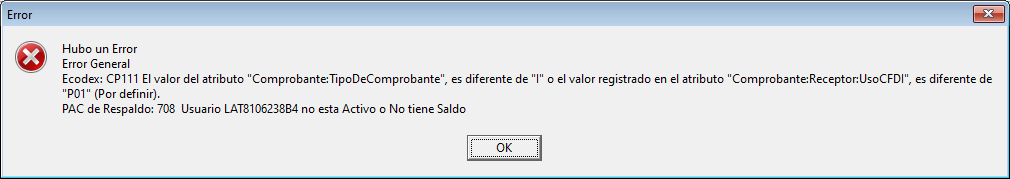

Al timbrar el complemento de carta porte me indica que debo poner en UsoCFDI "P01" pero da error de que no existen en catalogo, y si
le pongo el usoCFDI = "G03" me dice que es erróneo también
Adjunto el error y el archivo ini que estoy usando. estoy usando la version de libreria V4.0.220325
por favor si alguien apoya se agradecerá infinitamente.
gabriel122473 escribió:Al timbrar el complemento de carta porte me indica que debo poner en UsoCFDI "P01" pero da error de que no existen en catalogo, y si
Buen dia
Debes poner P01(v3.3) ó S01(v4.0) en uso de CFDI ya que es una comprobante tipo T (Traslado)
En la matriz de errores el codigo CP111 dice lo sig:
El valor del atributo "Comprobante:TipoDeComprobante", es diferente de "I" o el valor registrado en el atributo "Comprobante:Receptor:UsoCFDI", es diferente de "P01" (Por definir) para CFDI 3.3 o diferente de "S01" con descripción "Sin efectos fiscales" para CFDI 4.0.
Cambialo y revisalo,
Saludos!!

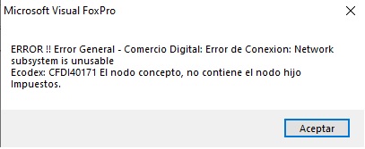

Error al crear CFDI de traslado con Complemento Carta porte
Mensaje por desicom »
Buen día, Alguien me pude ayudar con este error, es cuando trato de generar un CFDI de traslado con complemento carta porte , adjunto archivo xml, ini y la imagen del error. el error dice : el nodo concepto, no contiene el nodo hijo impuestos.
