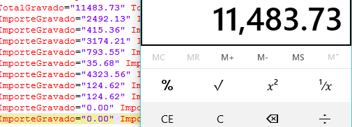

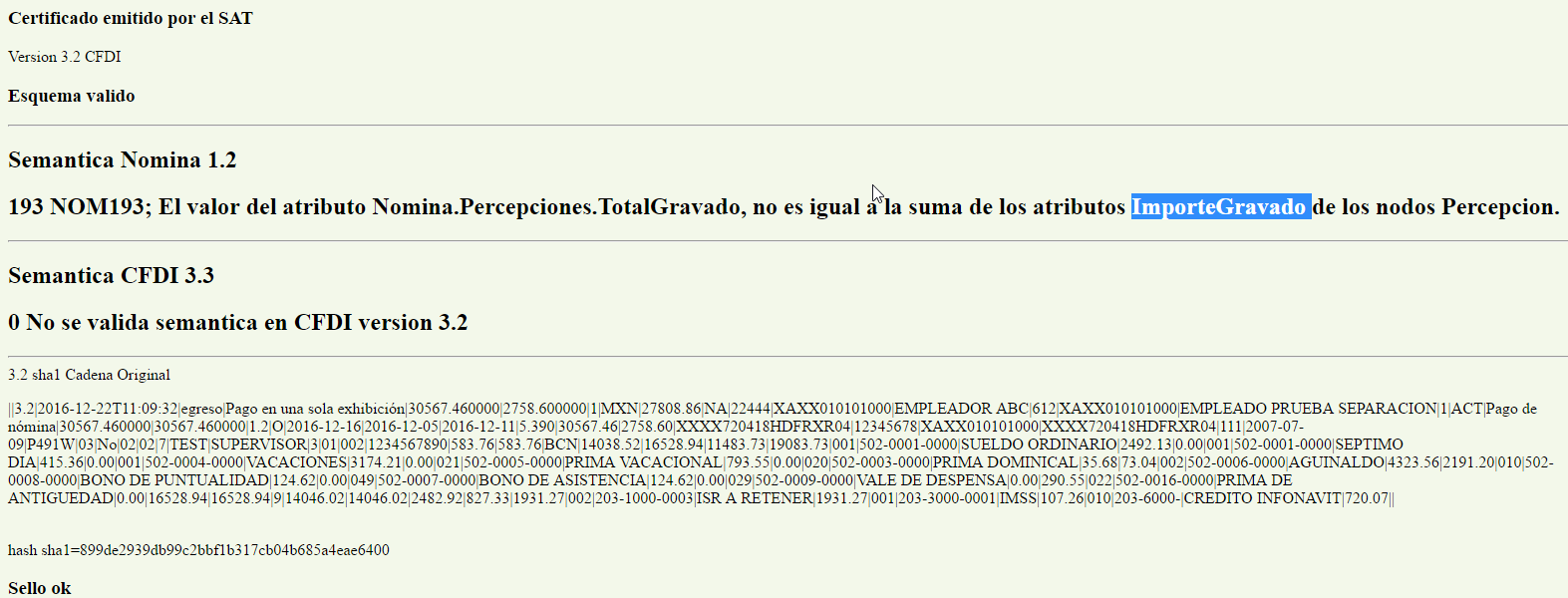

Hola fortiz, de hecho ya había revisado el fuente de tu validador en github y si noté ese detalle del nom225 como un error desconocido o no determinado, en edicom no me supieron decir si estaba bien o mal. Hice una prueba con la nómina que le da problemas a edicom en tu validador y noté que al parecer tienes un pequeño error en la validación del totalizado de los importesGravados de las percepciones contra el total de Nomina.Percepciones.TotalGravado, quizás debas manejar un pequeño margén de error pero en la calculadora hice la totalizada y me dio correcto, de hecho he pasado más de 200 recibos de nómina en edicom de prueba y por conceptos de totales no he tenido errores, el único problema ha sido sus validaciones con respecto a los tipos de percepcción 022,023 y 025 que no pueden convivir con el resto (sólo te deja timbrar si las dejas sólas en el nodo de percepcciones).
