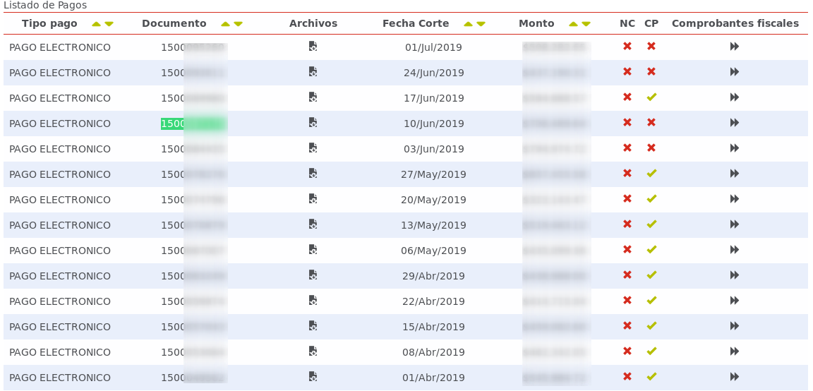

s3cr3to
Mensajes: 502
Re: No se encontro el Numero de Pago relacionado al Complemento
Mensaje por s3cr3to »
ArturoQ escribió:fcocc
Así es, el problema radica particularmente como están esos rubros !!
Trabaje con algunos proveedores y solo basto con reportar los archivos de texto, hacer los demás complementos para de esa forma desbloquear la cuenta!
Como reportaron los archivos de texto, ¿algún correo de soriana?
Tengo varios que no acepta, y en uno me pone esta rareza:
 Ejercicio 2019 / Pago: 150xxxxx35
Facturas
UUID Factura 	Importe
00000000-0000-0000-0000-000000000000 	14522.5400 <--- !?
Resumen de cargos a generar comprobante fiscal
Concepto 	Importe
Total de cargos 	$0
Notas de crédito
UUID Nota de crédito 	Fecha de recepción 	Importe
Facturas emitidas por Soriana
UUID de Cargo Facturado 	Importe
00000000-0000-0000-0000-000000000000 	-10.0000
00000000-0000-0000-0000-000000000000 	-4930.0000

Por cierto, unas preguntas extra:
¿alguien a logrado subir las notas de crédito a soriana?
En el manual "Manual_NyC.pdf" dice que se deben poner como FormaPago="15" (condonación)
Y en el CRP, ¿la FormaPago debe ser "17" ? (compensación)
Al cliente lo que pida, aunque me confunde.
Durante meses, hemos subido los CRP, sin indicar las notas de crédito, incluso nos aceptó un CRP hace un par de días así.
¿Ya es obligatorio indicar el "Pago" con notas de crédito (17) además del pago de siempre (03) ?
los acepto sin indicar el pago &quot;17&quot;
los acepto sin indicar el pago "17"

En estos momentos estoy trabajando en generar el CRP completo que pide Soriana, si después de tenerlo correcto sigue sin aceptarlo ahí si tendremos que sacar la artillería.
Nuestro problema es con Pagos recientes (Junio/2019), no sabía que existieran pagos tan retrasados con Soriana.
De ahí las dudas de mi segundo comentario arriba, ojalá alguien pudiera aclararlas.
Gracias!
Se me habían escapado los mensajes (donde exponen mi problema), y hay varios detalles que debo revisar (nuestro personal que capturaba los pagos cambio), capaz y hasta errores de fecha tienen en las capturas.
