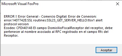

Buenos días Dado, muchas gracias por tu respuesta anterior fue de Gran Ayuda.
ahora traigo otro error al momento de timbrar un Traslado hace referencia al DomicilioFiscalReceptor
donde tengo bien capturado el Codigo Postal de la empresa de prueba:
ESCUELA KEMPER URGATE SA DE CV
EKU9003173C9
c.p. 26015
te adjunto archivos ini xml jpg del error
Saludos !!!!!
EKU9003173C9
c.p. 26015
Saludos !!!!!

Debería tener USO "S01"

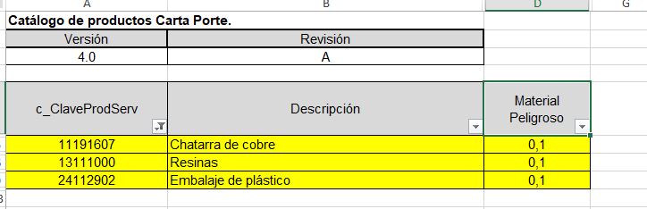

Al timbrar CFDI CARTA PORTE , con Material Peligroso como:(0,1) pero no están actualizados al catalogo del 23 mayo(SAT)
Ejemplo estas 3 mercancias:
c_ClaveProdServ Descripción Material Peligroso
11191607 Chatarra de cobre 0,1
13111000 Resinas 0,1
24112902 Embalaje de plástico 0,1
ya aparecen (0,1), con el catalogo del 23 de mayo
para indicar que no es peligroso se le pone 0
pero al timbrar marca error
y si se le quita Material Peligroso, entonces si timbra
y el cliente de mi cliente tiene un validador pues le indica que tiene un error y no les paga su facturas
cuando actualizarán el catalogo de materiales? o que otro error puede ser?

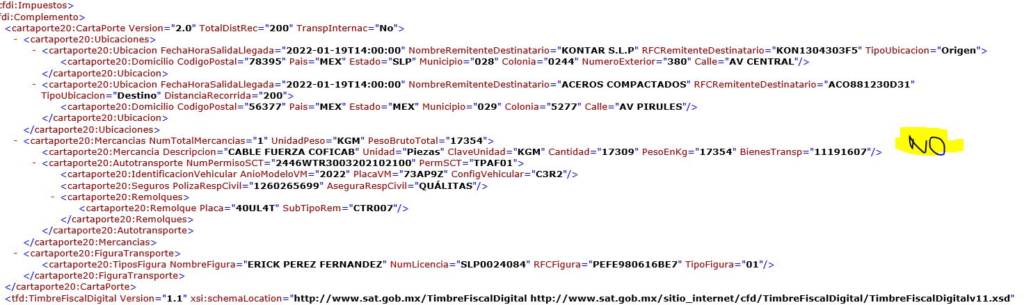

- mercancias01.JPG (40.03 KiB) Visto 3055 veces
- factura que le falta NO.JPG (147.73 KiB) Visto 3055 veces
Ya intentaste timbrar con los dos PAC ?, aver si alguno de los dos ya actualizo el catalogo

Creo que el error esta en que en el XML no has agregado MaterialPeligroso="No" o "Sí", ya que cuando el valor en el catálgo es (0,1) debe ir un valor, cuando es (0), se omite y cuando es (1) debe llevar "Sí" por defecto.
- Mensajes: 155
hola Victor
gracias, pero precisamente ese es el problema
deberia tener MaterialPeligroso=No, por el cambio de 23 de mayo pero no timbra
solo timbra si se le quita esa sección
pero el cliente la rechaza

Dado, gracias, ya hice la prueba que me indicaste pues tampoco timbraDado escribió:Ya intentaste timbrar con los dos PAC ?, aver si alguno de los dos ya actualizo el catalogo
material= 13111001
anexo xml de pruebas con comercio digital en desarrollo (anexo xml, si timbrado)
y el xml de en comercio digital en produccion (anexo xml, no timbrado)
por favor ayudame para que nuestro paq actualice el catalogo de materiales,
pues ya me reportaron mas clientes lo mismo, y tienen ya bronca con la cobranza
