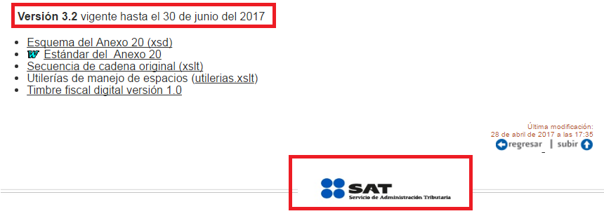

Re: Listo kit desarrollo para CFDI V3.3
Ahora si es oficial, ya habia rumores, de gente, PAC y asociaciones que lo comentaban, pero nada era oficial hasta ahora
ref aqui
ref aqui
