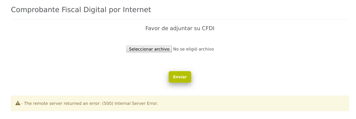

Re: No se encontro el Numero de Pago relacionado al Complemento
Buenas tardes.
Alguien mas tiene problemas para mandar los complementos.
Al momento de enviar el complemento ya con los cambios de la forma de pago 17 Me marca el siguiente error:
No se si sea algo que envie mal en el XML que cause el error.
O de plano si sean los servidores de Soriana que no estan funcionando
- Mensajes: 19
- Registrado: Sab May 25, 2019 5:35 pm
Hola ggarzam88
al parecer es el servidor pero hace un tiempo cambiaron a algo como sorianabeta...
este es https://proveedoresbeta.soriana.com/
espero y este te ayude, nosotros acabamos de subir algunos complementos con exito.
Alejandro.
Alejandro.
