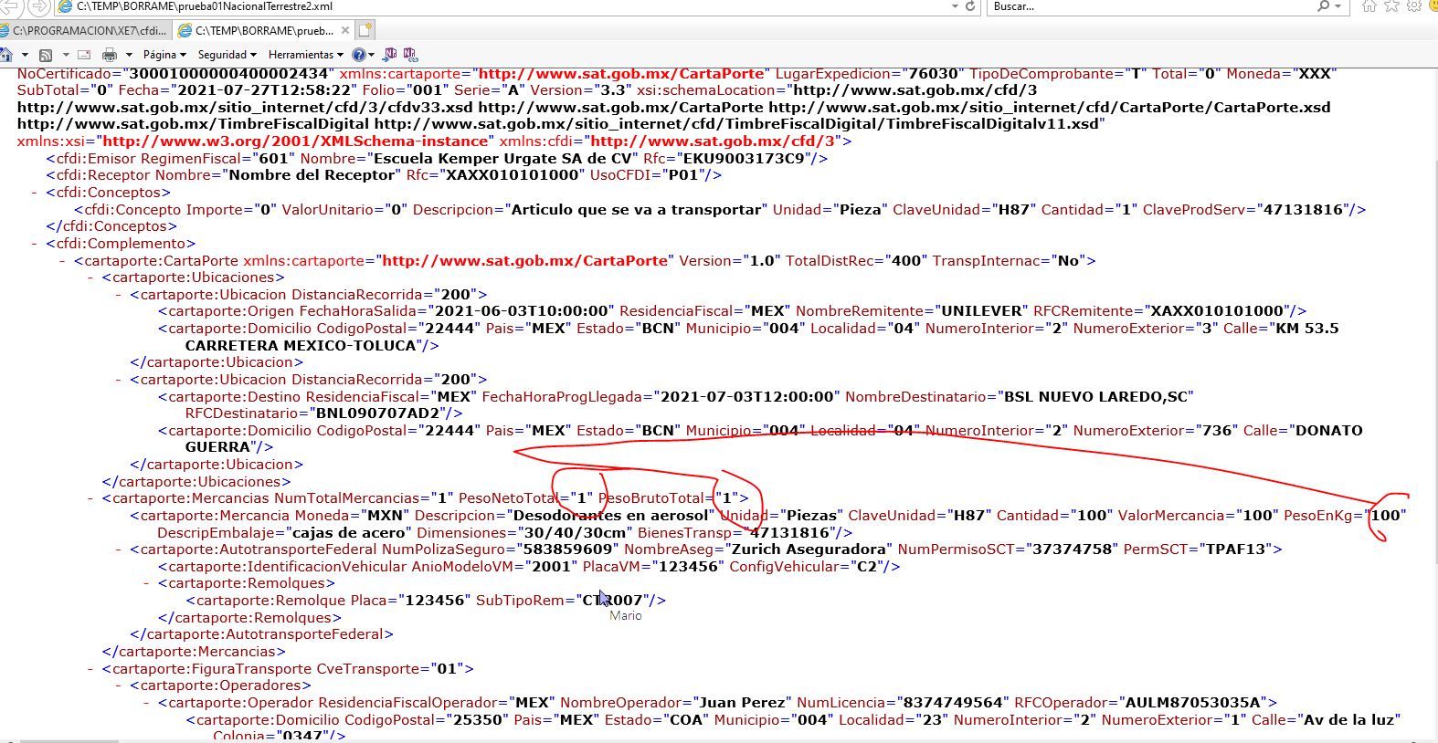

Dado, anexo un XML timbrado, con los datos más básicos,
Nacional
1 mercancia
1 autotransporte federal
1 operador
y haremos mas pruebas de impo, expo con mas mercancias y ubicaciones con operadores reales
y saber en qué quedará el tema ferroviario, Maritimo y Aereo
reitero las gracias
PD
compartimos espero que les ayude, y ojalá compartan sus logros para todo el foro

Que tal amigo, en el XML de la imagen en la carta porte para Transporte Federal no va los sig:RICTAPIA5 escribió:Hola
Nacional
1 mercancia
1 operador
reitero las gracias
PD
PesoBrutoTotal = PARA FERROVIARIO Y AEREO
UnidadPeso = PARA FERROVIARIO Y AEREO
PesoNetoTotal = PARA MARITIMO
Espero te sirva la observacion, Saludos!!
