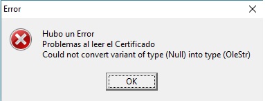

Estoy tratando de generar un CFDI con el complemento de pagos y me marca error al tratar de generar el CFDI
En la bitacora aparece:
11/may. 12:49:43 ---Iniciando creacion de CFDI---CFDLib V3.3.RC5
11/may. 12:49:43 Abriendo archivo ini : \CFDLib.dll RC5\CFDLib.dll RC5\recepcion de pagos.ini
11/may. 12:49:43 Abriendo Certificado : .\Certificados\CSD_Pruebas_CFDI_LAN7008173R5.cer
11/may. 12:49:43 Abriendo Llave Privada : .\Certificados\CSD_Pruebas_CFDI_LAN7008173R5.key
11/may. 12:49:43 Iniciando creacion de XML
11/may. 12:49:43 Insertando Datos Generales
11/may. 12:49:43 Insertando Datos del Emisor
11/may. 12:49:43 Insertando Datos del Receptor
11/may. 12:49:43 Insertando Conceptos
11/may. 12:49:43 Insertando Impuestos
11/may. 12:49:43 Insertando Complemento Recepcion de Pagos
11/may. 12:49:43 Creando sello digital
11/may. 12:49:43 ERROR FATAL : Problemas al leer el Certificado : Could not convert variant of type (Null) into type (OleStr)
- error.jpg (16.35 KiB) Visto 6764 veces
