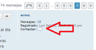

Buenas tardes. ¿acruz podrías facilitarme un correo para enviarte un mensaje, por favor?
Gracias.
Gracias.
Re: Crear SolicitaDescarga de los servicios web de descarga masiva del SAT
En el recuadro a la derecha del mensaje, justo abajo de su nick esta la leyenda "Contactar :" y un icono de mensaje, haz clic ahi para ver su direccion de email

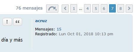

Muchas gracias, DADO. ¿No tienes vida social? JAJAJAJA, ntc...
Que tengas un excelente fin de semana.
PD No me sale ese pequeño ícono de llamada.
