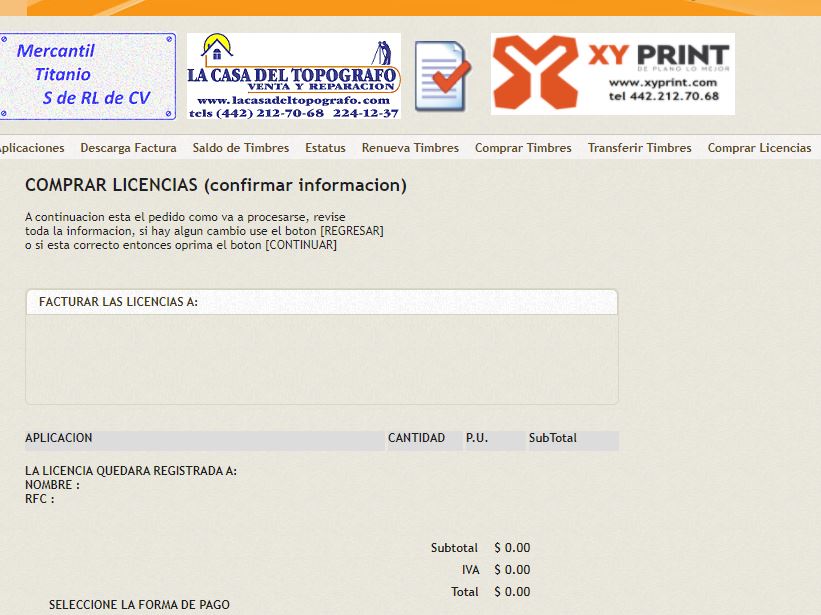

me puedes indicar como pagar, ferrocarrilero?
le puse los $3,860 y el RFC pero me pone todo en 0 como se ve en la imagen
por favor

Vuelve a intentarlo, asegurate de marcar la casilla de seleccion a un lado de "Otros Servicios"RICTAPIA5 escribió:DADO

ya hice la compra del ferrocarrilero, te mandé correo gracias
