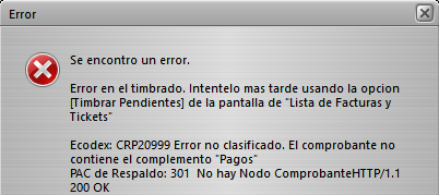

Yo creo que el PAC le anda moviendo algo porque en mis pruebas ya tenia bien probado los REP, pero ahora cualquier prueba me marca igual que a ti.
- error.png (35.41 KiB) Visto 2587 veces
