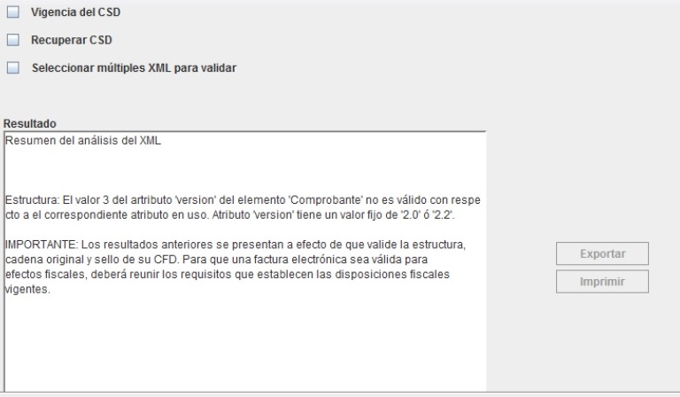

Buen dia Dado, un cliente me envio este xml que lo valido en el portal del SAT, me comenta que según ella no es valido, ya que esto le da en el validador.
Me puedes decir porque se presenta esto..?

El SAT tiene DOS validadores, uno "viejito" para validar los CFD version 2.0 y 2.2 (te acuerdas de estos? son los que NO necesitaban timbrarse)
Y el otro para validar los CFDI version 3.0 y 3.2
Tu cliente uso el validador viejito, por eso le indica que no coincide la version, debe buscar y usar el validador para CFDI V3.0 y 3.2

Tienes toda la razón, muchísimas Gracias por tu respuesta.
