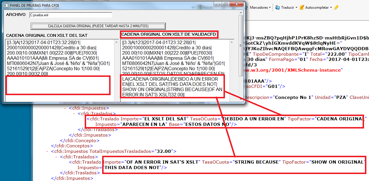

Ya varios de los usuarios del foro habian reportado problemas con el archivo "cadenaoriginal_3_3.xslt" necesario para obtener la cadena original del CFDI V3.3
Y el SAT publico aqui una actualizacion y corrigio muchos de los errores, pero continua un error importante, no se estan considerando los nodos de los impuestos
Dudoso incluso de mi propia conclusion, decidi programar especialmente una rutina para ver que pasaba, y me di cuenta que efectivamente hay un error, de hecho me propuse corregir el xslt para estar doblemente seguro de este asunto
Adjunto aqui un programa que obtiene la cadena original usando el xslt del SAT y el xslt corregido por nuestro equipo de programadores.
Muestra claramente como el xslt del SAT IGNORA LOS DATOS DE LOS NODOS DE IMPUESTOS
- error.png (119.49 KiB) Visto 12707 veces
- ERROR XSLT.zip
- (2.7 MiB) Descargado 372 veces

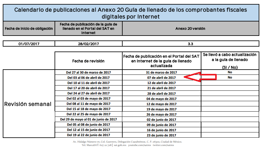

Ya lo encontre, de mi mensaje anterior comentaba que CADA SEMANA iban a hacer una revision a la informacion
Bueno, solo hay una modificacion en el archivo "Calendario de actualizaciones" e indica que ..... NO SE CAMBIO NADA !!
- cambios.png (75.59 KiB) Visto 12556 veces
- Mensajes: 39
- Registrado: Mié Nov 16, 2011 4:54 pm
Re: Error en el XSLT del CFDI V3.3 por parte del SAT
La fecha de actualización del archivo XSLT viene marcada con dos asteriscos (**)
Y dice que se cambió el 7 de febrero del 2017
