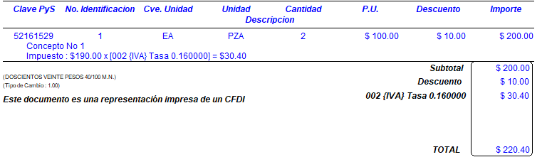

Quiero compartir mis notas acerca de lo que encontramos referente al valor de descuento
Supongamos la venta de DOS articulos con precio de 100.00 pesos, gravados con 16% de IVA, y un descuento de 10.00 pesos
Cantidad=2
ValorUnitario=100.00
Descuento=10.00
El Importe debe ser 200.00 (primera nota interesante, el importe es igual a [Cantidad x ValorUnitario], SIN considerar el descuento)
Para el nodo concepto-impuesto :
La BASE (del impuesto) tecnicamente puede ser cualquier valor, los PAC no lo validan, pero FISCALMENTE nos recomendaron que sea igual a [Importe - Descuento]
El IMPORTE (del impuesto) debera ser el producto simple de la BASE x Tasa
A nivel general :
SUBTOTAL es la suma de los importes (SIN DESCUENTO)
DESCUENTO es la suma de los descuentos individuales de cada concepto
TOTAL, en su forma simple seria el SUBTOTAL - DESCUENTO + IVA
Asi pues tenemos de ejemplo el CFDI que adjunto.
Cantidad=2
Descuento=10.00
A nivel general :
