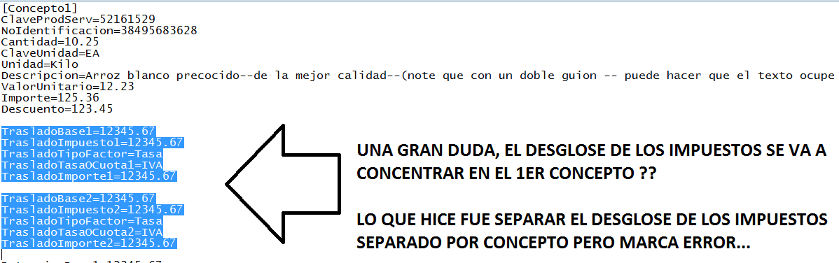

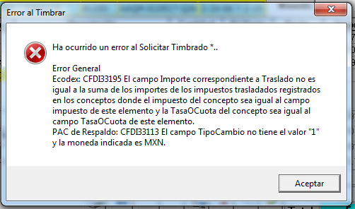

Error al timbrar xml v3.3 en modo pruebas
Buenas tardes, estoy iniciando con el asunto del cfdi v3.3 con la nueva CFDLib.dll para ecodex , adjunto el error, desglose los impuestos de cada concepto "separado" pero en el .txt de ejemplo que viene junto con la dll nueva concentran esos impuestos en el concepto 1 asi se debe de hacer ??
- eco2 txt.png (41.32 KiB) Visto 19657 veces
- eco1 error.png (51.19 KiB) Visto 19659 veces
Re: Error al timbrar xml v3.3 en modo pruebas
Si, debes desglosar los impuestos en cada conceptoagag4 escribió:Buenas tardes, estoy iniciando con el asunto del cfdi v3.3 con la nueva CFDLib.dll para ecodex , adjunto el error, desglose los impuestos de cada concepto "separado" pero en el .txt de ejemplo que viene junto con la dll nueva concentran esos impuestos en el concepto 1 asi se debe de hacer ??
Cada concepto debe llevar su propia informacion del tipo de impuesto que le aplique
Movi tu mensaje aqui para que veas las recomendaciones acerca del error que estas teniendo, tambien checa y analiza el error que estas teniendo con el PAC de respaldo
