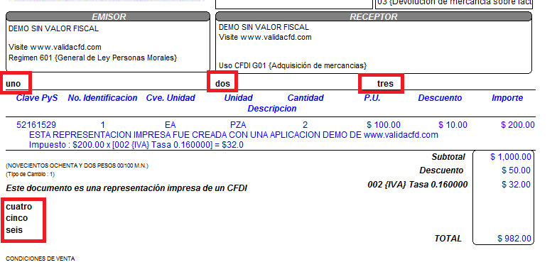

Es posible agregar una Addenda Generica y que los datos aparezcan en el PDF
Primero deben definir la Addenda en el archivo de texto .txt, note que los valores de "Dato1", "Dato2" SON FIJOS y son maximo 6, asi deben ser para que los reconozca el PDF
Los valores que se pueden modificar son "uno", "dos", "tres", etc
Aqui muestro ejemplo del archivo de texto y muestra del PDF
[AddendaGenerica]
Dato1=uno
Dato2=dos
Dato3=tres
Dato4=cuatro
Dato5=cinco
Dato6=seis
EJEMPLO DOS
[AddendaGenerica]
Dato4=ORDEN DE COMPRA : 383645
Dato5=VENDEDOR : ROBERTO K.
CFDLIB.DLL
En la libreria DLL no hay soporte para la Addenda Generica, ésta deberan agregarla desde su codigo de programacion
La recomendacion para que no se les dificulte es abrir el archivo XML como si fuera un archivo de texto y hacer una busqueda y remplazo asi :
BuscarYRemplazar("</cfdi:Comprobante>","<cfdi:Addenda>...etc...</cfdi:Addenda></cfdi:Comprobante>")

EJEMPLO UNO (LOS DATOS APARECEN ABAJO DEL EMISOR)
[AddendaGenerica]
Dato1=Enviar A: Corrugado Guadalupe
Dato2=Av. Dia del Empresario 951
Dato3=Guadalupe, NL Mexico
EJEMPLO DOS (LOS DATOS APARECEN DESPUES DE LOS CONCEPTOS)
[AddendaGenerica]
Dato4=Enviar A: Corrugado Guadalupe
Dato5=Av. Dia del Empresario 951
Dato6=Guadalupe, NL Mexico
Estos datos NO van en el archivo ini que muestras, ese archivo ini que muestras es el de configuracion
Deben ir en el archivo de texto que usas para crear el XML, en el mismo archivo donde estan los datos de Emisor, Receptor, Conceptos, etc
