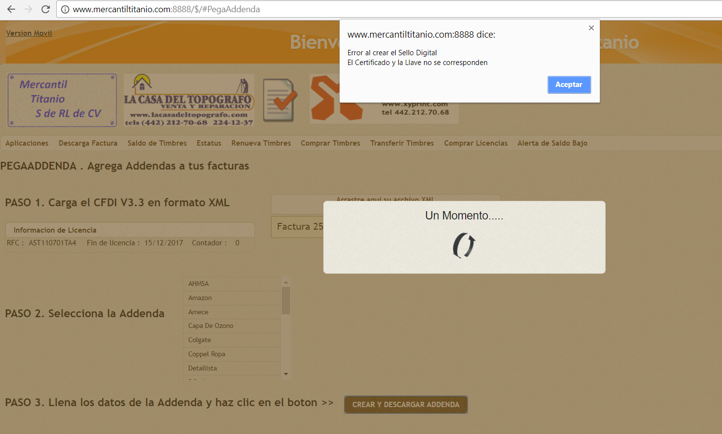

Hola buenas tardes,
Me han salido varios errores con el software para pegar una adenda detallista.
Estoy usando la versión 3.3 y me aparece esto (adjunto imagen) y no entiendo que pasa porque tanto el sello como archivo .key son los correctos.
Me pueden apoyar a saber qué hacer por favor.
Error: Sello y Firma no corresponden

Re: Error: Sello y Firma no corresponden
La imagen no se distingue que error es, pero por el titulo quiero pensar que se trata de que estas mezclando los archivos CER y KEY
Es decir, estas usando un archivo CER que no es pareja con el KEY, por ejemplo puede ser que el certificado CER sea de una empresa y el KEY de otra empresa
O posiblemente estas mezclando el CER de la FIEL con el KEY del certificado de sello, o en general cualquier combinacion (cer viejo con key nuevo, etc etc)

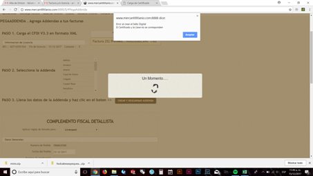

a mi me esta pasando el mismo error.
Este es el mensaje que me sale. Y esto usando los unicos archivos que tengo de mi empresa.
Archivo .CER y .KEY que tengo. No estoy subiendo el .CER de la FIEL
Me pueden apoyar por favor porque llevo ya varios días con esto y no es nada amigable el sistema.
Gracias!
Gracias!
@josefina_hldg
No es el mismo error, este es distinto, se refiere a que no estas registrado ni tienes timbres con Ecodex PAC
Ya te registre y te cargue 15 timbres de cortesia, porfavor vuelve a intentar agregar el complemento detallista
@usuario3
Ya se ve mejor el error y te confirmo que tus archivos estan mal como lo mencione en el mensaje anterior.
@usuario3
