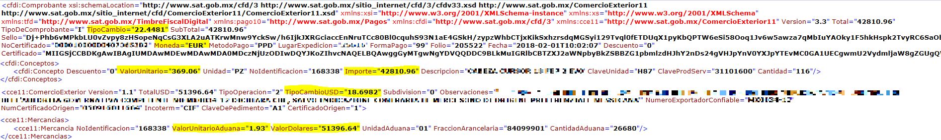

buenas tardes,
justamente así lo hacemos nosotros, y a parte lo convertimos a kilos por que la unidad de medida de la aduana son kilos y nosotros manejamos piezas ... y hasta ahora los agentes aduanales no nos han hecho ninguna observación negativa, les comparto un extracto de una de nuestras facturas ...

Me puedes enviar el xml por favor es que la imagen esta un poco pequeña, si tienes informacion en el xml que no puedes compatir, solo manda los valores, valor unitario, cantidad y importe de concepto, tipoCambio y tipoCambiosUSD y valorUnitario, valoresDolares y cantidad de mercancias.

Puedes copiar la URL de la imagen en otra pestaña y ahí abre con mayor resolución.
O graba a disco para visualizar la imagen con otra aplicación (aunque el navegador la abre muy bien)
