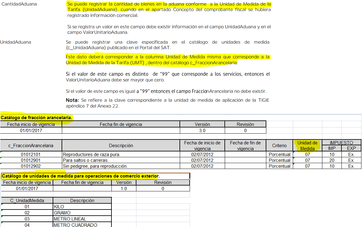

la unidad de medida debes ponerla con base en la fracción arancelaria que estés usando ... en nuestro caso, la unidad de medida de nuestro producto es piezas ... pero dada la fracciona arancelaria que manejamos, en el nodo mercancías debemos poner la unidad de medida que indica el catalogo de fracciones arancelarias y nos corresponde kilos, es por eso que hacemos la conversión a kilos y ponemos el precio por kilo en el nodo Mercancías ... me parece totalmente ilógico, pero así viene en la documentación ... te comparto un extracto de algunos documentos del SAT ...
fuente
http://www.sat.gob.mx/informacion_fisca ... erior.aspx
unidad de medida mercancias.png (93.16 KiB) Visto 12321 veces
