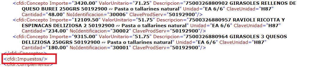

Tu factura no tiene impuestos, de ningun tipo, es por eso que en la addenda no aparecen impuestos, de ningun tipo
Si quieres que en la Addenda aparezca impuestos retenidos o trasladados EN CERO, entonces debes facturar con impuestos EN CERO

Tu PDF esta mintiendo, lo que realmente vale en una factura es el XML y si revisas la imagen que publique en la parte de impuestos no hay nada, ni siquiera un CERO
Tampoco aparecen los impuestos a nivel concepto, es como si los productos estuvieran EXENTOS de impuesto, que no es lo mismo que tener una tasa de impuesto del 0%
Tus productos, son tasa cero o son exentos de IVA? (insisto que fiscalmente no es lo mismo)

estan excentos de impuestos
Re: PEGA ADDDENDA LA COMER
OK, si estan exentos de impuestos entonces no debe llevar nada de nada, tu XML esta bien
Y en la addenda tambien esta bien, no debe llevar nada de nada
Explicale eso a la Comer, dile que no tiene impuestos porque no debe llevar impuestos
