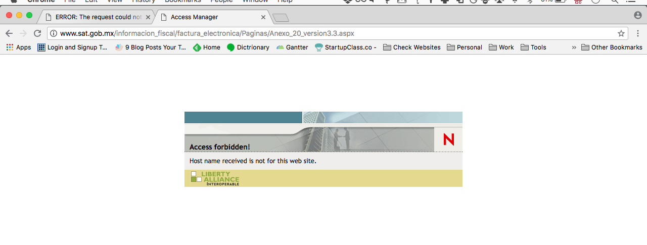

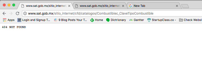

Alguien sabrá que esta pasando con el SAT, desde la madrugada estamos teniendo problemas para acceder a los archivos de XSLT de la cadena original y con ello evitando que podamos timbrar nuestros CFDI.
Haciendo un CURL al archivo me regresar un 404 ... pero viendo los detalles veo que se intento contectar a CloudFront por lo que me da la pauta que estan intentando meter SSL en sus endpoints de WS.

Y revisando el mismo curl con HTTPS me regresa un error de que algo esta mal con cloudfrount... y revisando todas las páginas del SAT marca error de que no exsiten o no hay autorización para verlas por ejemplo http://www.sat.gob.mx/informacion_fisca ... on3.3.aspx marca error.

Hola,espero hayan tenido buen de semana. Mi nombre es Alejandro. Curiosamente desde el día sabado no he podido timbrar por error de la cadena original. Es al hacer el Load del archivo xslt, la cosa es que yo lo utilizo localmente como me lo recomendaron en este sitio. No funciona ni en otras PC independientes. ¿Será que el archivo local tiene referencias a los sitios del SAT (Que están caidos). ¿Como podria fixearlo? Gracias :geek:
Mensajes: 15983
Re: Error de XSLT de cadena original
Como mencione en mi mensaje anterior, el XSLT contiene referencia (externa) a los complementos fiscales
Talvez por ahi es donde se intenta conectar tu sistema
Alejandro.Prime
Mensajes: 12
Registrado: Dom Jun 17, 2018 7:43 pm
Mensaje por Alejandro.Prime »
Buenos dias. Si era eso. Cambiaron las referencias externas del SAT, ahora que acaba de renovar su portal.
Ahora es: http://omawww.sat.gob.mx/sitio_internet ... nat11.xslt cuando antes era http://www.sat.gob.mx/sitio_internet/cf ... nat11.xslt.
Le agregaron el Dominio omawww.sat.gob.mx. Eso lo detecto mi parner programador y se pudo timbrar así. Pero bien voy a hacer lo que me comentas DADO de mejor incluir todo local.
