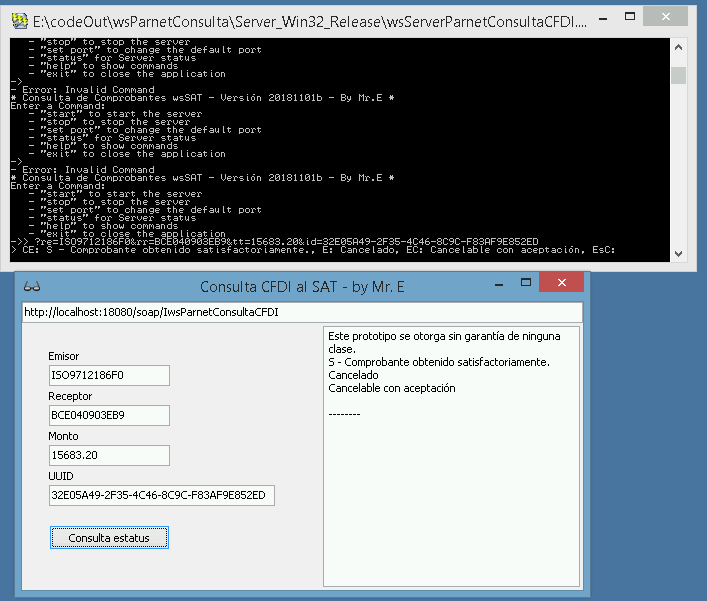

Les comparto dos pequeños programas para consultar el CFDI.
* Un servidor SOAP que pueden correr en cualquier equipo windows con acceso a Internet
* Un demo/cliente que consume el servicio del programa+servidor.
Con esto podrían tenerlo en una red local y programar (otro) programa cliente para sus usuarios, estos usuarios no requieren tener acceso a Internet y consultar el estado del CFDI en cualquier momento.
Si quieren crear un programa cliente, solo deben de entrar al equipo donde corre el server y con un navegador entrar:
en el puerto 18080
El wsdl (xml) se descarga y en Delphi se debe de usar la herramienta "import WSDL".
Este prototipo se proporciona sin ninguna garantía ni soporte. NOTA: Y aunque mi equipo no tiene virus, los programas se proporcionan SIN ninguna garantía ni compromiso de mi parte o del dueño de este foro.

Así parece (acceso negado) pero mi programa (server+client) sigue funcionandoHana escribió:Voy leyendo tu mensaje, entonces si está caída la página de consultaQR es correcto? porque yo tampoco he podido entrar =S
Ya lo comprobé documentos de varios meses y recientes y no, en todo momento me pone
Mugre satán... así como.N - 602: Comprobante no encontrado.

Si apunto al esa dirección, PERO las primeras letras del servicio están en mayúsculas "ConsultaCFDIService" (no he tenido oportunidad de probarlo todo en minúsculas como muchos lo usan).
Y sí me responde correctamente (en este momento lo comprobé), desde ayer lo he comprobado con distintos documentos de distintas fechas y combinaciones y en todos los casos me responde. Si bien el la mañana del viernes falló un rato, luego hice unas "malas correcciones" (le enviaba incompleto el uuid) y por error dure un buen rato sin poder revisar nada. Luego corrijo mi error y no me ha fallado hasta ahora.
