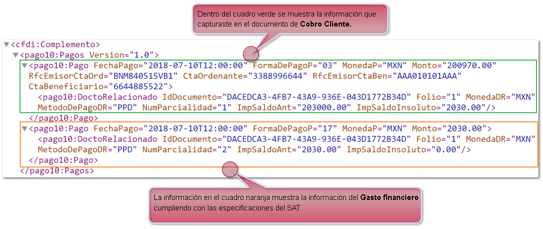

Para hacer un Recibo Electronico de Pagos cuando se trata de ventas por factoraje se debe incluir DOS Pagos en el REP, segun la siguiente imagen:
Y estos son los supuestos :
La factura original por los productos o servicios es de $203,000.00
El importe neto recibido es $200,970.00 , este importe es el que va en el primer nodo del PAGO
La comision por los servicios de factoraje son $2,030.00 , este importe es el que va en el segundo nodo del PAGO
Adjunto viene un archivo ini de ejemplo para procesarlo con CFDLib.dll o si le cambian la extension a txt se podra procesar con Servitimbre

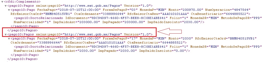

Tengo el siguiente problema con un cliente donde me pide que genere el factoraje con un solo Nodo pagos igual al que tu haces referencia, pero con la nueva versión de la dll no puedo, SIEMPRE SALE COMO EL DE LA IMAGEN QUE TE ANEXO (GENERADO CON TU ARCHIVO INI).
Ahi te marque en rojo la diferencia que hay con respecto al que pones en tu imagen.
Si tienes otro ini que no sea el de este tema envíamelo por favor, pero si tu cambio es en la dll ocupo saber si lo pueden arreglar para ver que le digo a este cliente.

Listo, se libero una nueva version, actualiza la DLL (V3.3.181215)

Muchas Gracias Dado;
Actualizado y comprobado.
