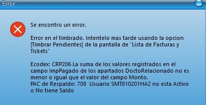

ME MARCA ERROR EN EL TIMBRADO
FUE UN ABONO PARCIAL QUEDANDO UN SALDO
METODO DE PAGO LE PUSE PUE O PPD EN AMBOS MARCA ERROR
FORMA DE PAGO: TRANSFERENCIA PORQUE ASI FUE
USO DEL CFDI POR DEFINIR
CON EL BOTON CONTRARIO DEL MOUSE LE DI A CREAR RECIBO ELECTRONICO DE PAGO
ME PUEDE INDICAR QUE ESTOY HACIENDO MAL POR FAVOR PARA PODER TIMBRAR EL RECIBO
LA FECHA DEL ABONO FUE 31 DE OCTUBRE

Debes definir el campo Monto que sea igual (o menor) a la suma de cada importe pagado de los documentos relacionados
Esto es, en Monto debes poner el TOTAL de lo que te pagaron
Y asegurarte de poner el Importe Pagado de cada documento relacionado

BUENAS TARDES
OK ya quedo muchas gracias,
MUY AMABLE
