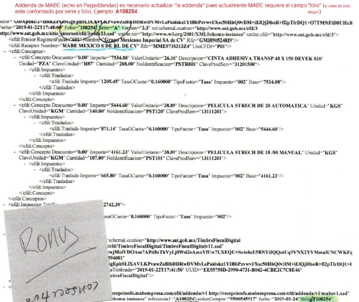

Nuestro cliente MABE al parecer ha actualizado su addenda ya que nos rechazan facturas pues el campo de FOLIO deberia estar conformado por la serie y el folio de la factura
Ejemplo: A108254
y solo lleva el numero (108254)
no nos estan aceptando estos XML, podrian actualizar la addenda para que siguamos usando sus servicios y no tengamos conflictos con el cliente??

Anexo imagen de lo que me refiero
- Al final de la imagen del lado derecho hay un campo que se llama FOLIO ahí queremos la serie con el folio ejemplo: A123456
- Screenshot_20190208-160543_Gallery.jpg (156.19 KiB) Visto 7459 veces

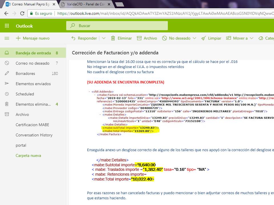

Buena tarde fijese que me indica mabe que tengo un problema con mi addenda.
le envio el ejemplo.
- error en addenda mabe
- error en addenda MABE.jpg (94.56 KiB) Visto 7417 veces
