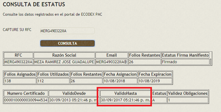

El ultimo certificado que le enviaste a ECODEX vencio en septiembre de 2017, no tiene algun CSD vigente
Hable de tu caso con el Gerente y me autorizo a ofrecerte la devolucion del importe de los timbres que todavia tengas disponibles, con esto tendrias la oportunidad de cambiar de PAC y asi terminar con la duda acerca de la calidad del servicio, envianos un email con tu numero de cuenta y los RFC que tengas registrados
- certificados.png (100.51 KiB) Visto 6924 veces
