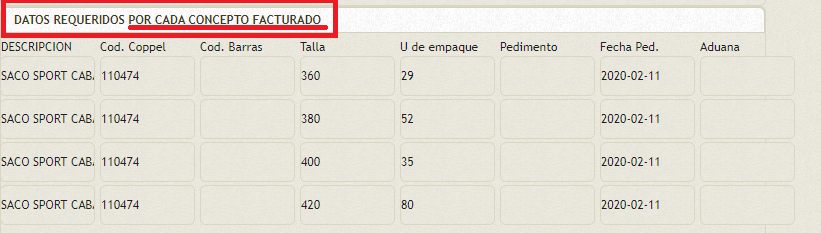

Te refieres a la lista como la que muestra la imagen ? Con solo 4 renglones disponibles ?

Efectivamente solo muestra 4 renglones disponibles pero lo que nosotros tratábamos de manipular es el dato de arriba donde se coloca el número de lotes, ya que nosotros asumimos que ahi se coloca el número de cajas que vamos a enviar, pero cuando coloque dicho número me marco un error al validar el xml en CoppelDADO escribió:Te refieres a la lista como la que muestra la imagen ? Con solo 4 renglones disponibles ?
Entonces cual es la manera correcta de plasmar la información aquí?

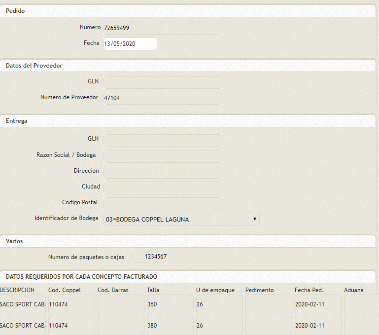

No hay ningun campo que diga "Numero de Lotes"
Hay uno que dice "Numero de paquetes o cajas" y ese campo permite introducir el valor de UN MILLON doscientos treinta y cuatro mil quinientos sesenta y siete (1234567) ..... no esta limitado a "4"
Aqui adjunto la imagen, debes poder verla o descargarla en tu pc
Si te es posible tambien sube la imagen o texto o email donde se muestre el error de Coppel, para ver si de ahi tenemos alguna pista de como corregir esto
