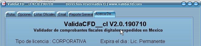

compañeros, anexo par de archivos que ocasionan que la aplicación crashea con error grave, los archivos son recien descargados del portal del sat
actualemente estoy usando la version 2.0.190710
agradezco su apoyo

- versio_validacfd.jpg (39.32 KiB) Visto 5108 veces

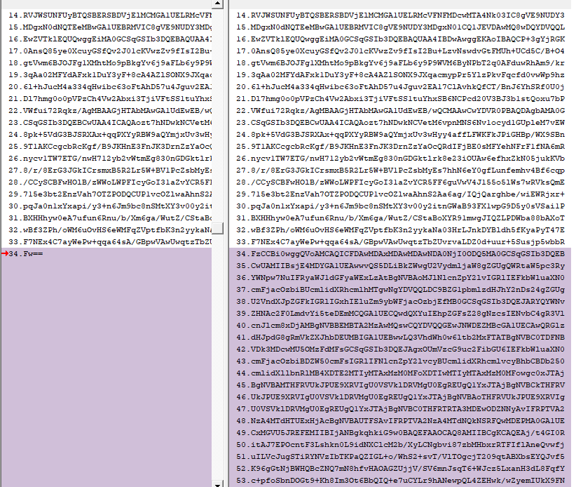

Re: APPCRASH en validacfd_cl
El problema es que los XML tienen mal codificado en Base64 el certificado del emisor
Y como ese es un dato que no se valida por el PAC, por eso pudo pasar hasta registrarse en el SAT (posible exploit ??)
Adjunto una imagen, del lado izquierdo es el certificado bien codificado, del lado derecho se ve como viene en el XML. La parte blanca es donde todo coincide, pero a partir del renglon 34 (marcado con color) el XML presenta informacion que no deberia ir ahi.
Para estar seguro de lo dicho, corregimos el dato del certificado en el XML y efectivamente, ya valida bien (adjunto xml corregido)
Ahora, tenemos que investigar un poco mas que es lo que provoca que este mal certificado hace que truene catastroficamente nuestro validador, seguimos estudiando como podemos corregirlo.

- diferencias.png (85.56 KiB) Visto 5105 veces
