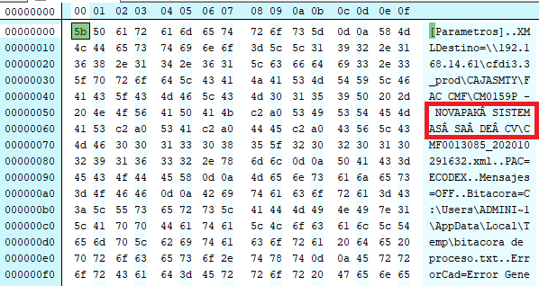

Ernesto Márquez Pasarán
Re: Caracteres erróneos en la ruta del XML
SIP, exactamento lo que pense (ja! por eso soy tan bueno en esto ja ja ja), checa lo que se ve con un editor hexadecimal
ESTO ES TU ARCHIVO INI, VISTO CON UN EDITOR HEXADECIMAL :
- error.png (35.34 KiB) Visto 3448 veces
Ah! sabes que es el C2 A0 , es un "non-breaking space" o llamado tambien "hard space", es decir, un espacio como el #20 pero que no debe separarse cuando hace un word-wrap
