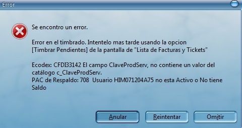

Buenos dias
hice lo que me indico y todo quedo bien, solo que al facturar tuve el problema que anexo en foto
- problema para timbrar.jpg (36.81 KiB) Visto 6705 veces

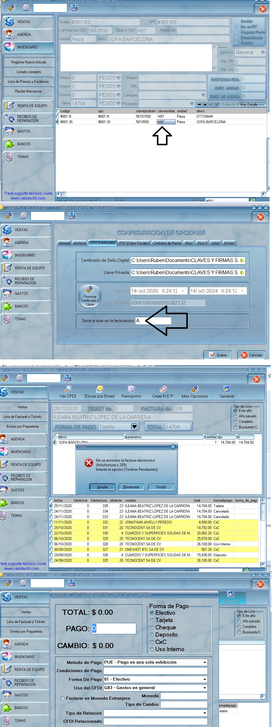

Re: Problemas con el envío de email con Safari
Ese problema si lo tenia ya contemplado al parecer es otro, te anexo las fotos

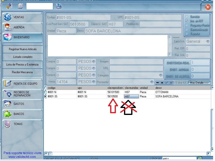

Fotos
- fotos
- problema para timbrar3.jpg (712.07 KiB) Visto 6694 veces
El problema no es con la "claveunidad"
El problema esta en la claveprodserv, de hecho al parecer al articulo "Sofa barcelona" le falta un cero al final de ese dato
- problema para timbrar3.jpg (161.91 KiB) Visto 6691 veces

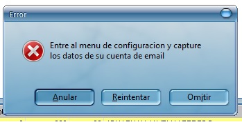

Buenas tardes:
tengo este nuevo problema para seguir mandando los email directamente del programa, ya las mandaba bien y salieron estos nuevos problemas
Anexo foto
Anexo foto
- problema nuevo al enviar el email.jpg (1.3 MiB) Visto 6532 veces
