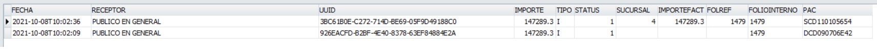

A mi me sucedió algo similar, por lo que veo corresponde al escenario 2 que plantea Dado: Dos facturas timbradas con diferencia de segundos con diferente PAC.
como podría evitar eso?
- Problema timbrado.jpg (51.15 KiB) Visto 9586 veces
Re: Timbrado Duplicado diferencia segundos
Diferencia de 30 segundos, sip, este parece ser el escenario 2.
Aqui hay que analizar que conviene mas ....... si el error se presenta muy ocasionalmente entonces talvez convenga dejarlo asi y hacer auditoria vs. el SAT para buscar duplicados y cancelarlos
Y eso es porque la segunda opcion es mas drastica, evitar por completo que timbre con el PAC de respaldo, para ello hacer lo siguiente :
Para evitar que timbre con el PAC de respaldo se debe editar el siguiente archivo:
C:\Windows\System32\drivers\etc\host
Abrelo con el bloc de notas y agrega las siguientes lineas, bórralas cuando quieras operar normalmente
127.0.0.1 pruebas.comercio-digital.mx
127.0.0.1 ws.comercio-digital.mx
127.0.0.1 comercio-digital.mx

Creo que el problema es más grave de lo que pensaba, revisando períodos anteriores me encontré con doscientas facturas duplicadas hasta la fecha!! con diferente PAC y segundos de diferencia.
Esto sucede con mayor frecuencia en las facturas globales que son facturas muy grades, con un promedio de 6,000 conceptos.
Hay alguna manera de quitar o eliminar folios del PAC de respaldo?
