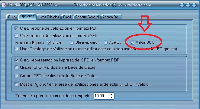

OPCION 1. Edita el archivo validacfd.ini y agregale al final del archivo las siguientes lineas :
OPCION 2. En caso que no funcione entonces debes entrar al menu de configuracion (icono de radar) y desactivar la opcion "Validar UUID"
[ValidaUUID]
VStateKey=wnPFMAwd3a1Y4aKLW59H1CJydVmW1t0lh0/yy6jdnxSrF/BeaMHpnLR8h2Dy9jNMrpd5cdjVoECj8lSqbMkfN0kdxUzF6GTNidBWG0pJs819AFN7AQPS+ip8CIccB9cDLWCmMp3eWodKt+Cmb3arQrX1mpf1bCWTZG19WjLuizB/F+SsXXyod/HmWRwXozPKtq59WgInSOawf+PtN4s3Ai8Qw/CAluYpj53Bf3fuq0krCMee5mYK2I66g0Y/UvJriTZafSh07Q3uqmTV8TIgGr66WDpLYBxk03soZhGLIwTLdwR8fLkhDEE298DD3FHODMCTf7bPcvuPd5oFvVQaPjlRWX1cLBDNNuiu0NnKtOBiPSCe
Captcha=98230
TimeStamp=44741.4707021759
TimeDate=29-jun-2022
- En caso que no funcione la primea opcion desactivar Validar UUID
- validacfd.jpg (100.4 KiB) Visto 4375 veces

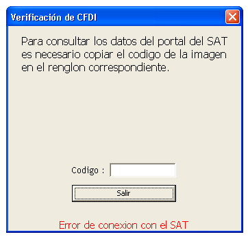

Buenas tardes recientemente instale la versión ValidaCFD_cl40
pero al intentar validar cfdis de cualquier versión me sale la ventana del captcha pero con el mensaje de
Error de conexión con el SAT
como lo muestra la imagen adjunta..
Me gustaría saber si hay alguna solución a este problema
- Validacion cl40.png (8.35 KiB) Visto 4378 veces

Re: Error al validar, no encuentra imagen de captcha
En mi caso es importante la validacion del UUId, por lo que no podria desactivarlo..
la otra opcion de agregar el codigo que se muestra en el archivo ini, ya se aplico sin resultados, sigue mostrando lo mismo
PD. Es el mismo equipo en el que estaba instalado la version anterior
Si solo se había actualizado el captcha con esas líneas en ese momento y funciono..
Ahora lo que tuve que hacer es hacer una instalación limpia en una maquina virtual con SO mas reciente, y realizar la validación de un XML, para que genere la información del captcha puse esa en el config de mi maquina de producción, y al parecer quedo..
