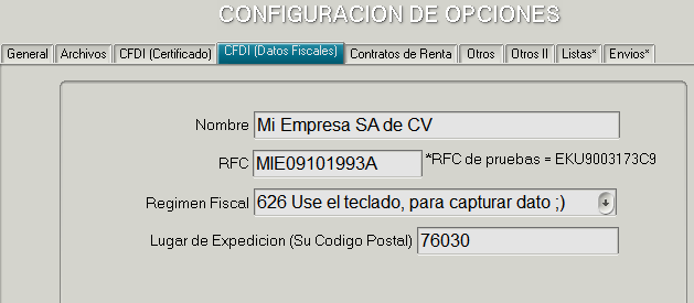

En este 2022 el SAT creo nuevos regimenes fiscales, en especial el 626 - Régimen Simplificado de Confianza
Aunque no esta en el listado recuerden que siempre esta la opcion de USAR EL TECLADO Y CAPTURAR EL DATO NECESARIO.
Es suficiente con usar el teclado y capturar "626" , no se necesita la leyenda completa
NUEVO REGIMEN, COMO CAPTURARLO EN EL SAFARI
- regimen2.png (13.89 KiB) Visto 8316 veces

EFECTIVAMENTE EL SAT ESTE 2022 CREO NUEVOS REGIMENES FISCALES... Y SI, NO APARECE EL SIMPLICADO DE CONFIANZA Y SE AGREGA COMO INDICA USTED EN EL APARTADO..
UNA DUDA AL RESPECTO YO ME CAMBIE A ESTE REGIMEN SIMPLIFICADO DE CONFIANZA., ESTOY FACTURANDO Y TENGO LA VERSION DE SAFARI POS V8.3.2.,
TENGO QUE REALIZAR ACTUALIZACION AL RESPECTO...
SI ES ASI ME PODRIA INDICAR COMO LA PODRIA REALIZAR
Re: NUEVO REGIMEN, COMO CAPTURARLO EN EL SAFARI
Si, debes hacer el cambio en el Safari siguiendo las instrucciones que estan en el primer mensaje
SI GRACIAS YA REALICE EL CAMBIO CORRESPONDIENTE.
DISCULPA AL SISTEMA SAFARI POS HAY QUE REALIZARLE ALGUNA OTRA ACTUALIZACION PARA SEGUIR FACTURANDO TENGO LA VERSION V8.3.2.
SALIUDOS
SALIUDOS
No, por el momento no hay que actualizar el Safari
