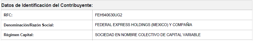

hola estoy tratando de realizar la factura con los datos que vienen en el archivo .ini, me podrian comentar cual es mi error.
- receptor.png (10.77 KiB) Visto 11033 veces
- INI_CFDBatch_FEH940630UG2_5166.ini
- (1.78 KiB) Descargado 310 veces
Re: Error CFDI40145 y CFDI40138 El campo Nombre del receptor o emisor...
Tu archivo ini esta codificado con caracteres UTF8, la DLL espera los archivos en ANSI plano, de otra forma la eñe del nombre se codifica dos veces y eso provoca que no coincidan los datos.
Edite el archivo, pruebalo como lo pongo aqui adjunto

Regimen de capital. Sociedad...en ...nombre colectivo ??? que es eso? yo no'mas sabia el clasico "sa de cv" y "s de rl"
Gracias! Ya quedo!
