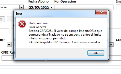

Hola dado buenas tardes, tengo el mismo problema en una de mis facturas esta saliendo este error pero lo curioso es que en ambiente de pruebas con los mismos datos el complemento se timbra correctamente, pero cuando lo intento hacer en produccion no puedo, me sigue emitiendo el mismo mensaje de error, adjunto txt en produccion y prueba, los datos son los mismos, asi como la imagen del error.
Si tienes alguna idea de por que pudiera estar pasando esto que nos pueda ayudar a resolverlo te lo agradeceria mucho.

Re: CRP20261 el valor del campo importeDR o que corresponde a traslado no se encuentra entre el limite inferior y
Es bastante latoso encontrar el problema, hay que literalmente hacer una tabla de datos en excel e ir calculando paso a paso los valores
Una recomendacion es aumentar el numero de decimales para mejorar la precision y eliminar el redondeo, me parece que lo maximo son 6, queda claro que 12.385731 pesos no tiene mucho sentido contable, pero todo sea por eliminar este error
No me quede con la duda de porque si timbro en pruebas y en produccion no.
La situacion es que ECODEX es mucho mas exigente con los importes, marco error, pero recuerda que automaticamente hace un segundo intento con COMERCIO DIGITAL, el cual SI timbro el XML de prueba
La diferencia fue que en produccion tu RFC no estaba (ya ahora lo esta) registrado con Comercio Digital y por eso no pudo timbrarlo ninguno de los dos.
Muchisimas gracias!!!, si, lo intentamos de nuevo y ya se timbro
, entonces de momento no hare modificaciones en el calculo, seguiremos probando asi y en dado caso de que sigan surgiendo esos detalles entonces ya ajustaria los numeros.
