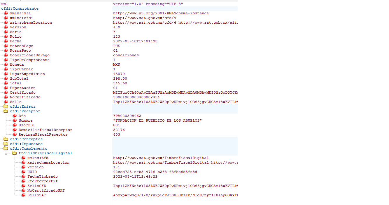

Hola dado, hay un cliente cuyo nombre registrado en el SAT es:
"FUNDACION EL PUEBLITO DE LOS ABUELOS"
(Ya lo revise en el validador del SAT)
Como ves incluye comillas en su nombre, supongo que la libreria (cfdlib.dll) elimina caracteres diferentes a alfanuméricos y por esa razón no se puede timbrar.
Ojala me puedas apoyar. Para ver que se puede hacer.

ME PUEDAS PASAR LOS DATOS COMPLETOS DE LA FUNDACION, nombre, rfc, codigo postal, regimen, para hacer pruebas y asegurarme de que no me marque error
binalk
Mensajes: 21
Registrado: Mar Abr 09, 2013 10:22 am
Re: Error "Nombre emisor distinto a nombre LRFC"
Mensaje por binalk »
Claro.
RFC:FPA020308962
Nombre:"FUNDACION EL PUEBLITO DE LOS ABUELOS"
CP: 52176
Regimen Fiscal: 603
Gracias!

Gracias @Edcoram, pero el tema no era que no se pudiera, mas bien el tema es como hacerlo
Y esta es la forma, en el archivo ini DEBE LLEVAR DOBLE - DOBLE COMILLA
Nombre=""FUNDACION EL PUEBLITO DE LOS ABUELOS""
Repito aqui con espacios para hacer incapie en lo DOBLE
Nombre = " " FUNDACION EL PUEBLITO DE LOS ABUELOS " "
