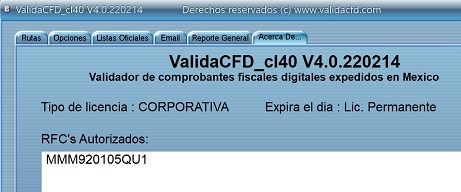

Les comento que ya cuento con el software de ValidaCFD_cl ver.4.0 y tengo la necesidad de validar archivos XML de diferentes razones sociales, ustedes me podrían indicar si se puede y como se tendría que configurar.
Anexo pantalla del programa de la razón a la cual estoy validando.
De antemano gracias y quedo pendiente.

La licencia te permite validar todos los XML que recibas o que emitas del RFC MMM920105QU1
Si lo que quieres es validar todos los XML recibidos o emitidos de otro RFC entonces debes comprar otra licencia especialmente para ese nuevo RFC
Y para que no tengas que instalar varias veces el validador, puedes enviar las licencias por email para que generen una sola licencia con todos los RFC que hayas pagado
